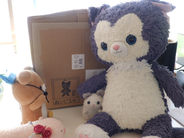

秋田県能代市のにゃーにゃちゃんと付添いしろチューさん
投稿日:2026/05/06(Wed) 16:33 Homepage/JP Expressお帰り追跡 No.260352 RES
秋田県能代市からねこのにゃーにゃちゃんがやって来てくれました。長旅お疲れ様でしたー 付添いのしろチューさんもようこそです。
ええと、4月のお客様プラザにお問い合わせくださったにゃーにゃちゃんですね
http://sewing.dobashi.jp/nuigurumi/2026/?mode=res&no=260271#260336
綿の詰替えを2回なさったのですね〜 全体的に詳しく見ていきましょう〜 どうぞゴロンしてお待ちくださりー

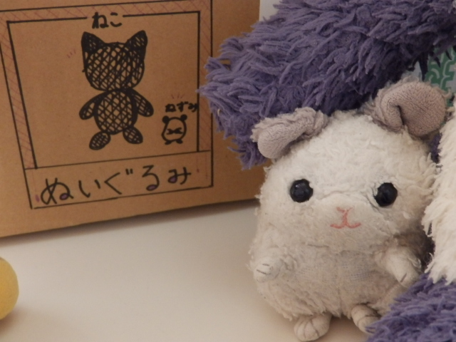

クリックすると拡大します しろチューさん コニチンワ〜

クリックすると拡大します さてさて、全体的に診ましたところ、だいぶ劣化が進んでいるところとほとんど問題ない部分と、かなり開きがあるように感じました。オカオの綿はかなり凝り固まっていそうで、オメメにも多くの傷があります。首周りの毛は、以前はもっとフサフサしていたのだろうと思います。
