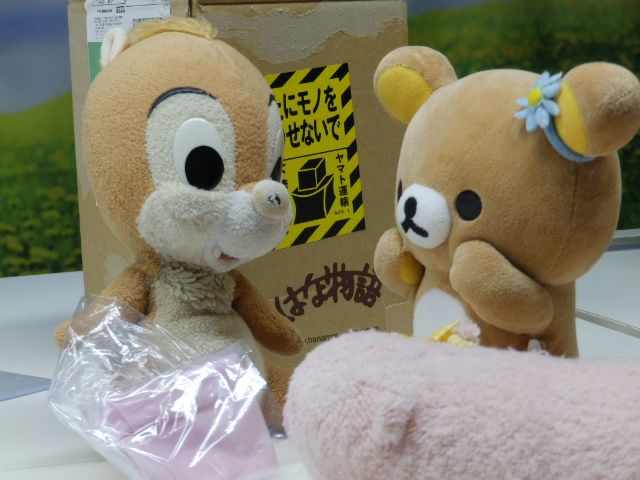

秋田県由利本荘市からリスのちゅりちゅ君が「はな物語号」に乗ってやって来てくれました。長旅お疲れ様でしたー
プラザでもお知らせアリガトゴザマス〜

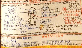

以前は2016年、ちょうど10年前にいらしてくださったようですね〜
ログが消失してしまいましたが、当時の問診票とカルテがありました

クリックすると拡大します あー 前回はオメメの塗装をしたのでしたねー マスキングやらなにやらいろいろやって黒目を塗ったのを思い出しました。オメメが健康そうでなによりです〜

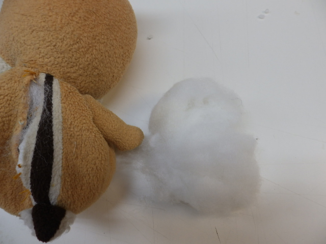

クリックすると拡大します 前回は綿交換はしなかったんだねー
アクリル綿がガッチリと固まっておりまするゆえ、交換を推奨しまする〜
旧綿の綿ほぐしをご希望の場合はタイムチャージになります

クリックすると拡大します 以前にオメメの塗装をするために一度綿を出しているのだと思いますが、今回は取り出しが困難なほど綿は強固な固まりになっていました。
それで、何が困難かと言いますと
1,そもそもの綿出しが困難
2,爪糸に絡んだ手足の先端部分の綿が凝り固まって簡単にとれない
3,硬い綿に巻き込まれた爪糸をキレイに外すことができない→爪糸の付け直しが必要
4,上の2と3の関係なのか、手足の先端の生地の痛みが激しい
というわけで、思った以上に傷みがありました。特に足先の刺繍部分はすでに生地が弱って脆くなりホツレて穴のようになっています。(写真)
Re: 秋田県由利本荘市のちゅりちゅ君
投稿日:2026/08/28(Fri) 04:39 No.260830 RES
クリックすると拡大します 足の綿が凝り固まって、形状そのままになっていました。やはりアクリル綿であることがわかったら、なるべく早くポリエステルに替えたいところですね。前回いらした時につぶつぶ綿に交換しておけばよかったなと、タマンちょっと後悔しています。

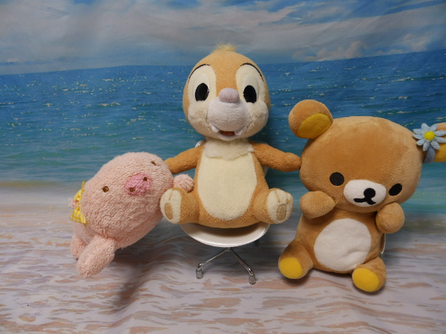

クリックすると拡大します お待たせしました、一昨日、オフロから上がっていましたが、チョトトラブルが有りましてお知らせできませんでした。砂浜でヒラヒラしてます〜

クリックすると拡大します 新しいオハナもついて、綿入れしました〜
Re: 秋田県由利本荘市のちゅりちゅ君
投稿日:2026/09/08(Tue) 16:20 No.260925 RES
クリックすると拡大します 爪糸は、新たに別の糸で統一して付け替え・・・と思ったのですが、サラミちゃんががんばって短い糸を紡ぎ、なんとか元通りにしましたが、どうしても結び目のイボが出ました。
ちゅりちゅ君、25cm/150gで計算しまして、オフロ2300円、ビ白スカ湯1200円、なめらか温泉2300円、綿交換2500円、オハナくるみ直し3000円、爪糸付け直し200円、お帰りウンチん1000円、全部で合計13700円でおぬがいしまする〜

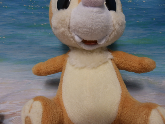

クリックすると拡大します はーい。フサフサのおムネやシッポも見てあげてくださいね〜

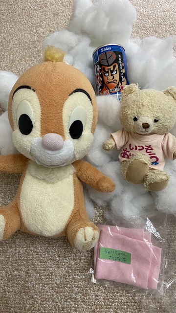

クリックすると拡大します 到着しましたー!
お箱にいろんな優しさが詰まっておりました。
ありがとうございました!
フサフサおムネやシッポ、お肌もちゅりちゅの笑顔もピカピカですー。
待ってたおくまと雲の上でくつろいでいます。
またおケガしてしまった時はお世話になります。
よろしくお願いします with 感謝の笑顔!
