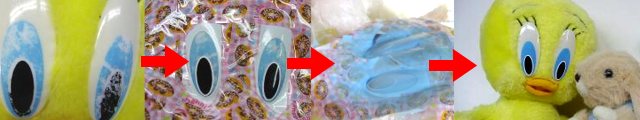

カッティングシートを応用した塗装について
 付け直しでも,研磨でも,カッティングシートでもダメ・・・という場合は,マスキングテープをカッティングマシンで切り抜き,その型どおりにエアブラシを使って塗装します。ただし,目を取り外せないと塗装ができないので付け直しと同じ料金が加算され,塗装面を調整する必要がある場合は研磨料金が加算され,マスキングテープの型代も必要になりますので,料金が二重三重になって,かなり高額になります。その都度お見積いたしますが,できない場合もあり,素材によっては綺麗に仕上がらないこともありますので,あくまでも救済策のひとつとしてお考えください。

 小さな目でもこのような工程で
 1個ずつ手作業になります。
