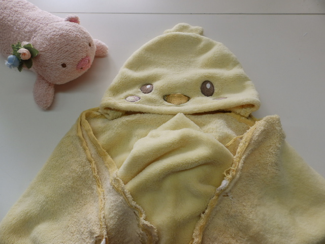

ひあ〜 埼玉県蓮田市からひよこのなめぞう君がやって来てくれました。長旅お疲れ様でしたー プラザでもお問合せありがとね
http://sewing.dobashi.jp/nuigurumi/2025/?mode=res&no=250449#250452
顕微鏡をつかって、黒ずんだ部分がどうなっているか見てみますね〜

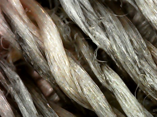

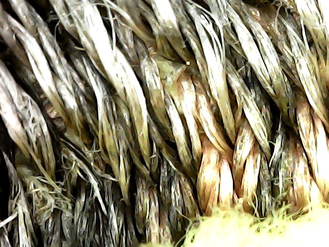

さてさて、顕微鏡でいろいろ観察してみましたが、結論から申せば、繊維そのものが変質しているようでした。汚れて黒くなっている(何かで黒く染まっている)わけでもなく、例えば漂白剤で色を抜くことも難しそうです。
おそらくは、いつもナメナメすることにより、繊維にバクテリアが住み着き、バクテリアによって変質してしまったように見えました。

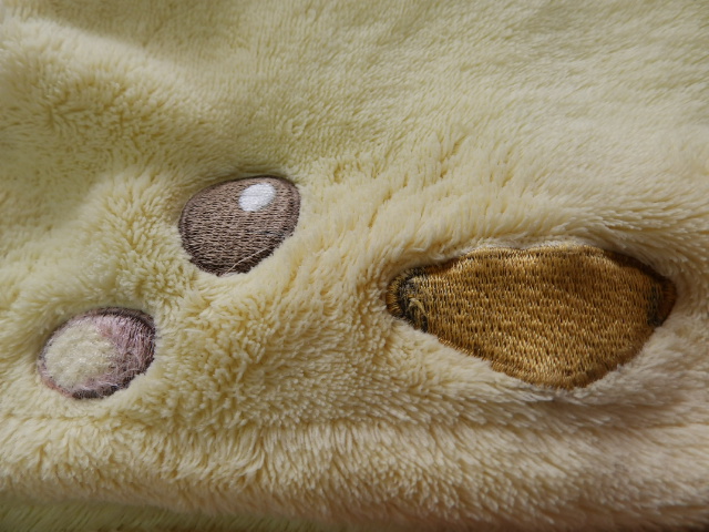

クリックすると拡大します オハナのふちの黒ずんでいるところの拡大です。もしカビだとすると、カビのいろんなものが繊維にこびりついて見えるのですが、それが見えません。
漂白剤を使えば黒ずみが取れるかも知れませんが、今以上に繊維が傷んでもろくなりそうです。行く行くは、ポロッと崩れてしまうこともあるでしょう。
ただ、拝見した感じでは、刺繍の部分の色抜け具合から、かなり塩素系漂白剤の影響をうけているように見えますが、ご自宅でハイターなどでトライされたのではないでしょうか〜

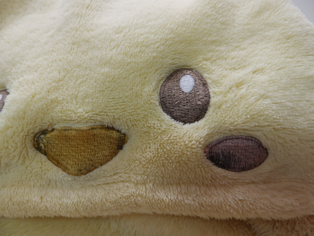

クリックすると拡大します 酸素系漂白剤だと(1回で)ここまで色抜けすることはないのですが、繊維がタンパク質で変質して、その部分を溶かしてしまったのかしらねぇ。刺繍の部分は色だけでなく糸も抜けているので、繊維に取り付いたなにかが分解されていますね。

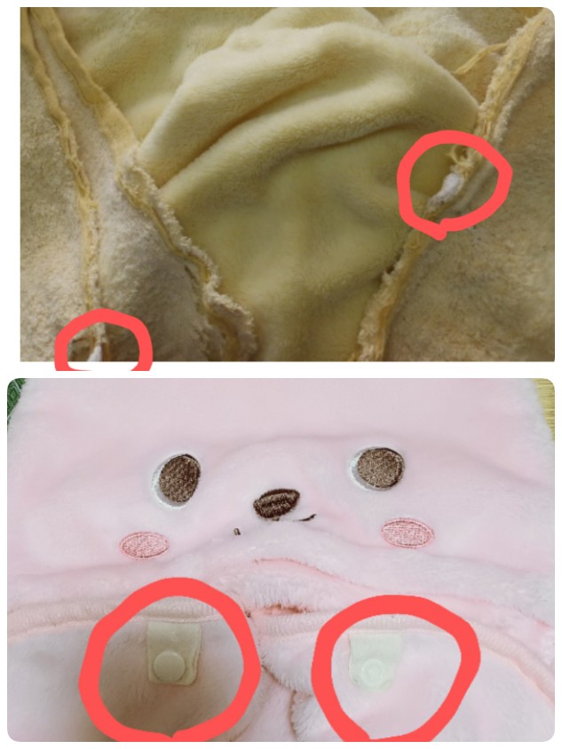

画像をお借りしましたが
赤丸のトコロがキングオブお気に入りゾーンで
硬いのを爪でカリカリするのが好きみたいなんです
元々はそこに添付画像のピンクのブランケットと同じくスナップボタンが付いていたんですけど
ある時ふと見たら布とボタンの間に
ヘドロみたいなのがドッサリ付いてたので
急いで切り取ったんです…

なので、そのカリカリゾーンが無くなると困るんです…
