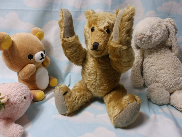

Re: 兵庫県宝塚市のくまさん
投稿日:2025/07/16(Wed) 23:58 No.250647 RES

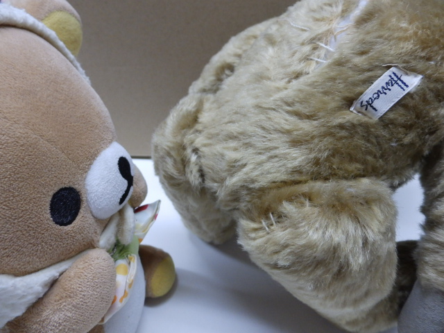

クリックすると拡大します あらら。あちこちお疲れみたいですね。もしかしてイギリス生まれなのかな? 生地も珍しい手触りですねぃ

Re: 兵庫県宝塚市のくまさん
投稿日:2025/07/21(Mon) 07:27 No.250662 RES
クリックすると拡大します ああ、なるほど。そうだったのですね〜
さてさて、いろいろ検査をしてみたのですが、お気付きの通り、ちと日本離れしている点がいろいろありまして。今後、どうするかについてはさておき、気がついた点をメモしておきますね。
1,手足の肉球部分が本革の可能性
 (白い部分が、本物の動物の皮のようです。今は動物愛護の観点から、毛皮のコートなど敬遠されがちで、ぬいぐるみにも同じことが言えますが、30年前だと、まだふつうにあったようです)→水洗いが困難、というか洗剤と反応して硬化するかも知れない。

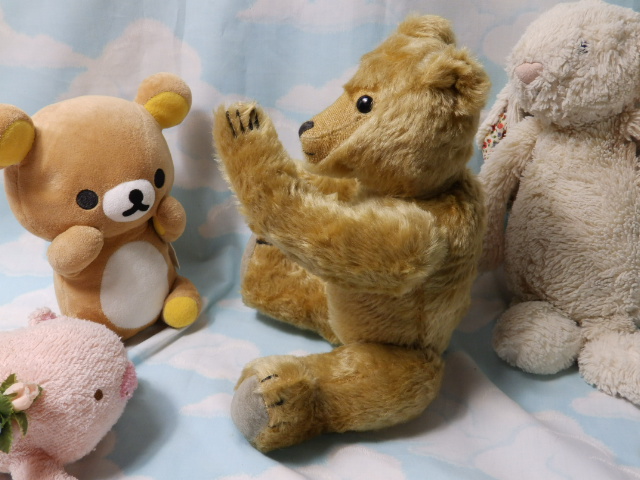

Re: 兵庫県宝塚市のくまさん
投稿日:2025/07/21(Mon) 07:37 No.250663 RES

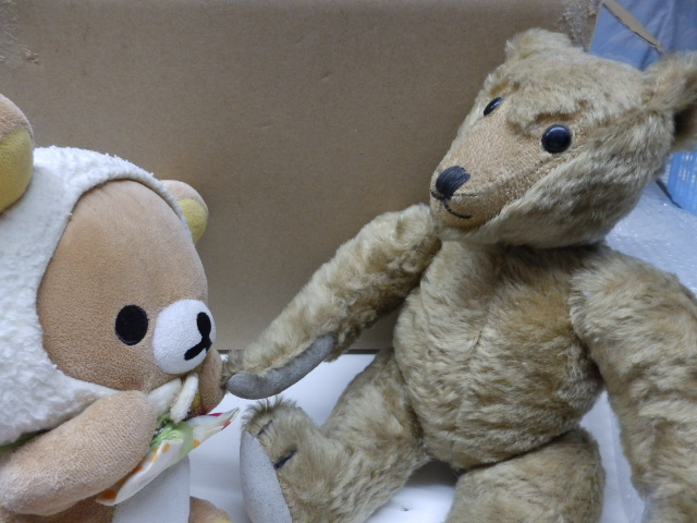

クリックすると拡大します 2,手足と首は軸が回転するようになっており、その軸が金属と合板でできている
 (水濡れによってコーティングされていない金属が腐食することや、合板の木の部分が水で溶けてしまうことが予想されまする)
 回転盤は、首の部分で5cmくらい。手足は少し小さくて3.5cmくらい。ビビビ材団で保有しているプラスチック(腐食しない)の回転軸・回転板は約3cmで、交換するにしても物足りないかなぁ・・・

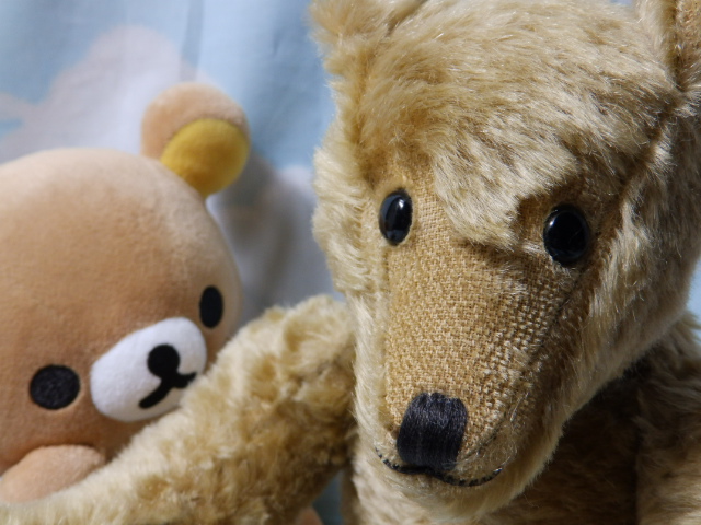

クリックすると拡大します 色がね。ぜんぜん違うように見えますね。
回転軸も表面は乾いて見えますが、入り組んだ部品なので、それぞれ錆びないようにシリコンオイルを塗布していますが、どうなりますか、ちょっと心配な部分でもあります
