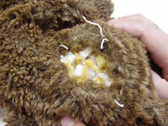

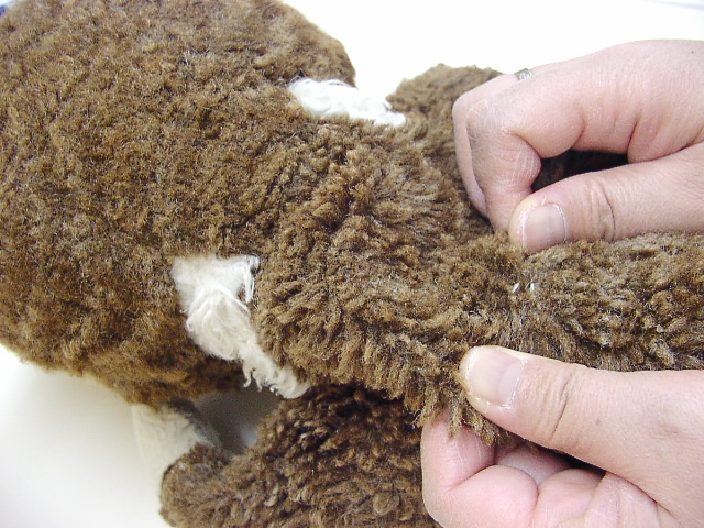

綿入れ口の見つけ方

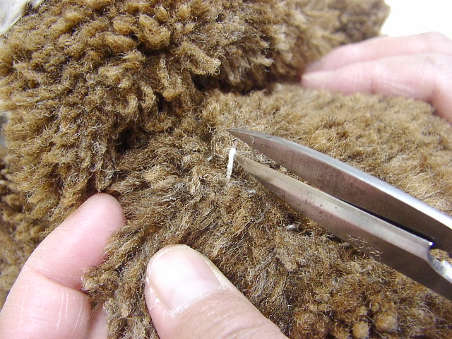

綿口は,背中,おしり,首,オナカなどにあるのが通例。時々,脇腹や後頭部というぬいぐるみもいる。

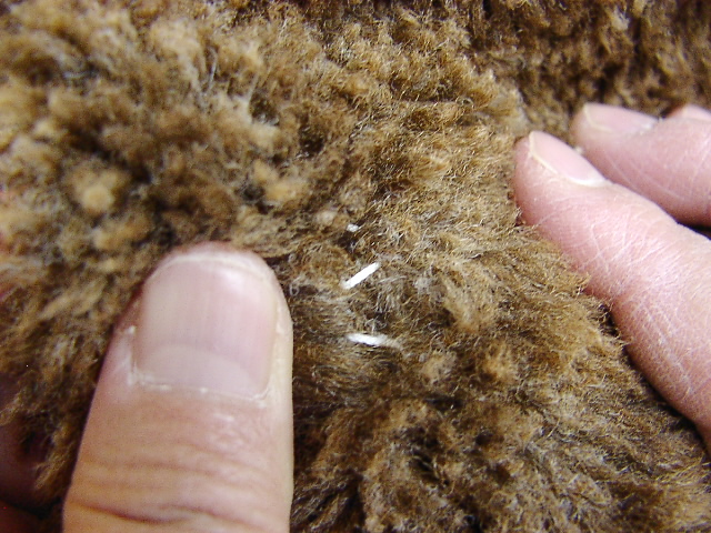

縫い目を開くような感じで探してゆくと,ミシン糸とは違う太い糸が見える。
ぬいぐるみの毛と同じ色でカモフラージュしていることもある。
引っ張ると,少し飛び出してくるのがミシン縫いとは違うので,綿口であると分かる。
糸切りバサミで切ると,長さ数センチに渡って,綿口が開く。

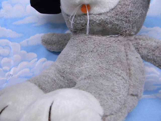

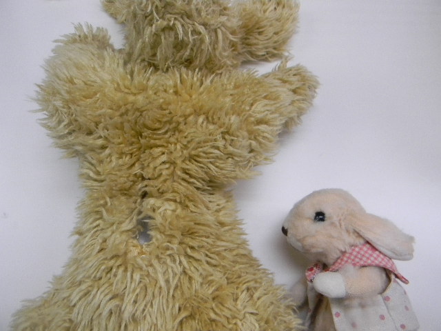

ジョリーマンマの猫さんは,背中が綿口です。
ダッフィーの熊さんは,背中が綿口です。 コリラックマさんは首と胴体の付け根が綿入れ口です。 オナカが綿入れ口の犬さん。 顎の下が綿口の場合もあります。

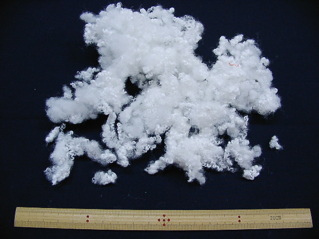

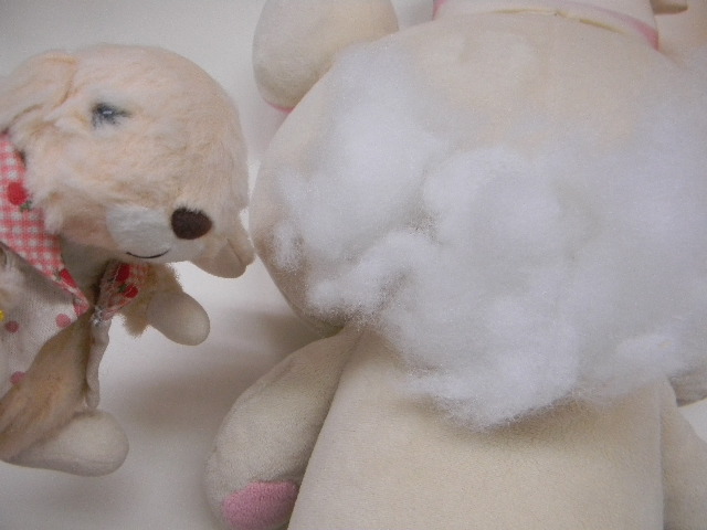

中綿の種類 中綿にはいろいろな種類があります

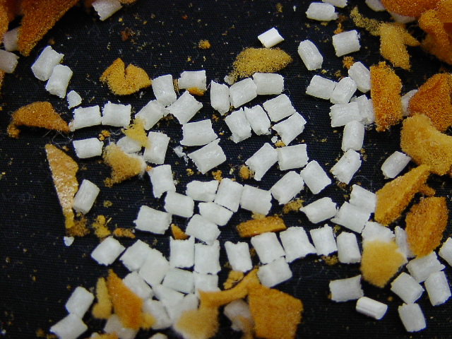

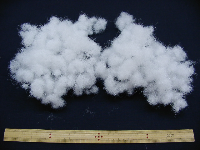

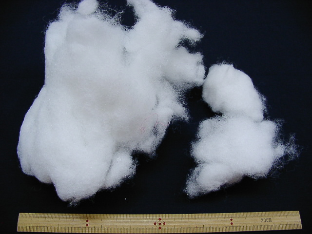

白い,ポリエステル綿。古い(よく遊んだ)ぬいぐるみは,中綿が固まっていることが多いです。 巻き毛のような綿が入っていることもあります。(ポリエステル) パチンコ玉くらいの大きさの粒綿です。粒綿はつぶれにくく,ぬいぐるみに弾力が出ます。 白いポリエステルにポリウレタンが混ざった「混合綿」です。古いぬいぐるみに多いです。

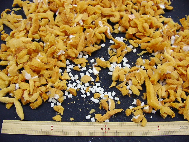

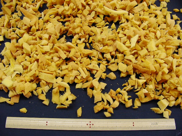

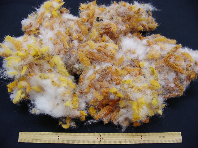

ポリウレタンだけが入っていることもあります。スポンジもポリウレタンでできています。

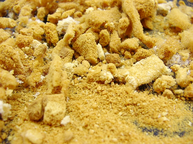

ポリウレタンは,工業製品として完成した直後から,加水分解によって劣化が始まります。
熱と水に弱いのが特徴です。
ぬいぐるみの中で劣化し,クッキーのようにボロボロにくずれ,砂のようになってしまったポリウレタンです。
この状態では,しばしばぬいぐるみを内側から汚してしまう事態になります。
こうなると一刻も早く古いポリウレタンを取り出す必要があります。
時には,ビーズが混じり合っていることもあります。 ぬいぐるみの生地がだんだんと傷んで来ると ビーズが「凶器」となって,内側からぬいぐるみを傷つけてしまう例が見受けられます。
よく見ると,ビーズの切断面がギザギザになっていて,まるでノコギリのようになっている様子が見えます。

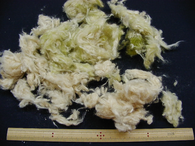

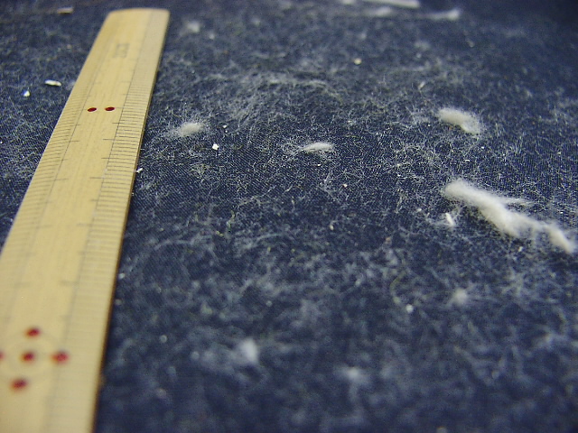

 これは,化学繊維の綿ではありません。「パンヤ」という天然素材です。
天然素材であることから,オーガニックブームなどで注目を浴びたことがありますが,
ぬいぐるみの中綿としては,大変に厄介な素材です。
まず,水に濡れるとテイッシュのように硬くなってしまいます。
生地にこびりつき,取り出すと,小さい繊維が粉のように飛散して部屋中に拡散します。
ぬいぐるみの中綿としては全く適さず,時には,ぬいぐるみの生地の目地から,細かい繊維が飛び出してきます。
アンティークとしてのテディベア,30年以上前のスヌーピーなどに入っていることが多いです。
このパンヤ綿が入った状態でぬいぐるみを丸洗いすると,パンヤ綿がガチガチに固まってしまいます。
クリーニング店が何も知らずに洗ってしまうと,綿が固まり,取り出しすら困難になります。
また,クリーニングに出したのに,パンヤ綿が潰れることなく無事だった・・・と言う場合は,
洗わずに表面だけを拭いた可能性があります。
この例をひとつとっても,ぬいぐるみは「洗うことを考えないで作られている」ことが,わかると思います。
